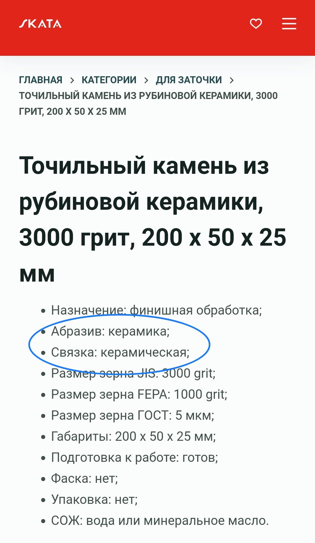

alex-ice Опубликовано: 11 апреля 2013 Поделиться Опубликовано: 11 апреля 2013 Спасибо за обзор ! 1.Чем смачивали при заточке ? 2. Я так понял, что заявленные в ebay продавцом 3000 грит не соответствуют действительности )) Реально грит 800 ? 0 Ответить Ссылка на комментарий Поделиться на других сайтах Больше способов поделиться...

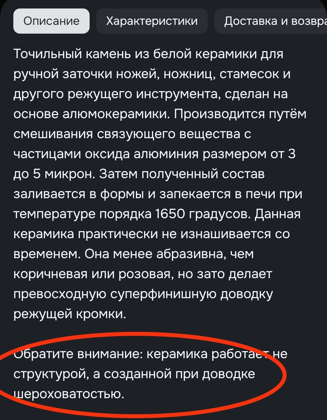

Alexx_S Опубликовано: 11 апреля 2013 Автор Поделиться Опубликовано: 11 апреля 2013 1.Чем смачивали при заточке ? Ничем не смазывал, вроде. Иногда смазываю каплей олеиновой кислоты или оливкового масла, в этом случае работал насухую, керамика это позволяет. 2. Я так понял, что заявленные в ebay продавцом 3000 грит не соответствуют действительности )) Гриты в этом случае - понятие достаточно условное. Керамика не имеет связки и отдельных зерен там нет. Тонкость заточки во многом определяется тонкостью доводки поверхности камня. "Гриты" можно прикинуть довольно приблизительно, глядя на результат. В моем случае она работает как раз на этом уровне. Не доведенная грубее, безусловно. 0 Ответить Ссылка на комментарий Поделиться на других сайтах Больше способов поделиться...
