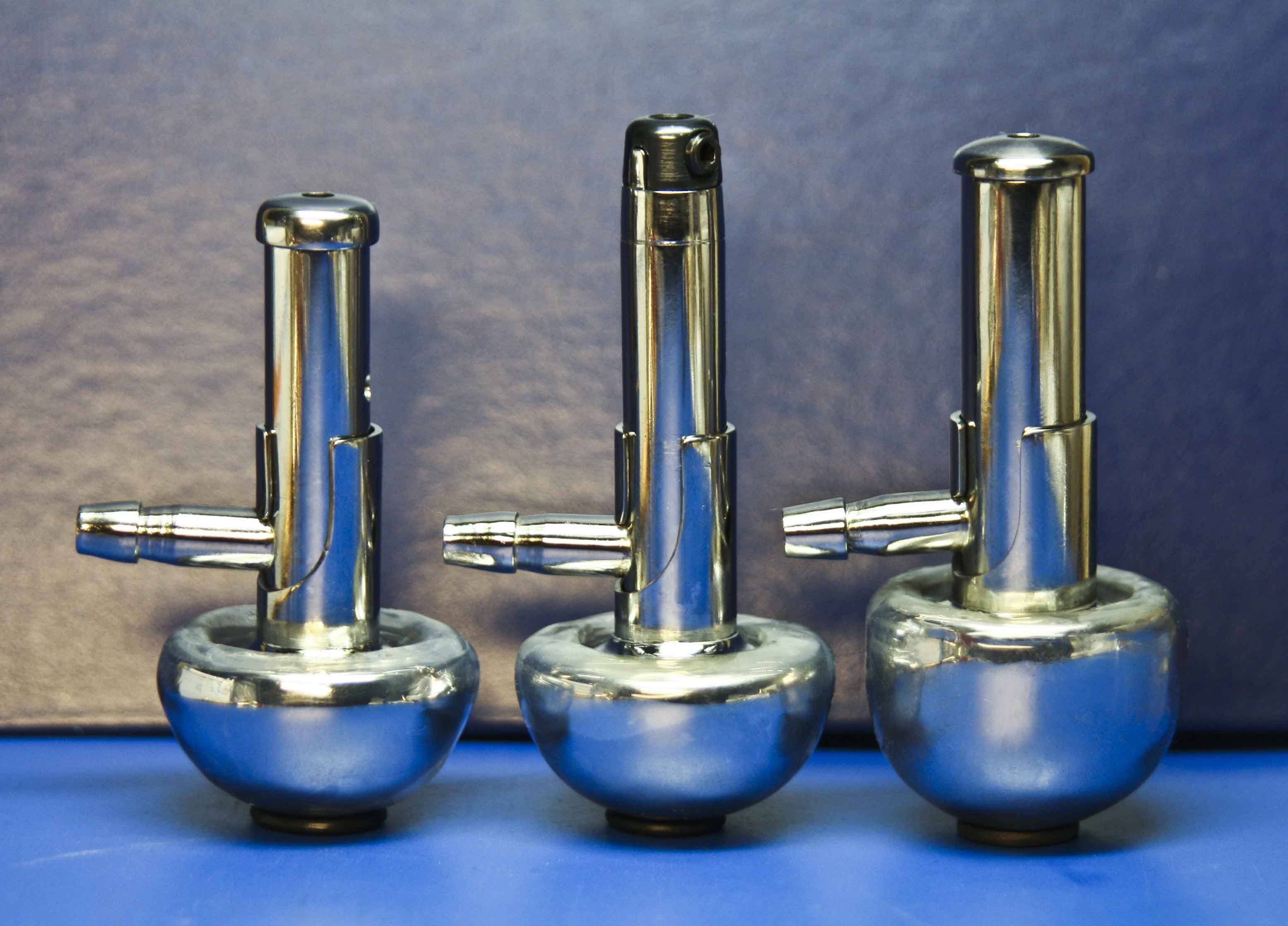

Это просто демонстрация его возможностей. На другом форуме один мастер похвастался, что может своими штихелями крапан 1,5мм согнуть, а я написал, что могу стену пробить.--Ха-ха, врешь, --На, посмотри. Поэтому и снял. А, вообще, в основном, я своими пневмоштихелями очень мелкие работы под микроскопом даже по воску делаю. Посмотрите на сайте: http://www.mshteinberg.lact.ru/unikalnyie-tehnologii

Михаил без обид.просто интструмент жалко)а так конечно интересная штука,есть такой Стив Линдсей так он тоже ими работает,очень интересные работы у него.по вашей ссылочке очень понравился станочек)просто супер!
Принцип работы такой-же, как у Линдсея, только моя конструкция более грамотная, и это сильно увеличило диапазон возможностей в работе. Пневмоинструмент длинной 80мм и весом в пределах 100 гр. "переплюнет" по своим возможностям элекростамеску, показанную в начале темы. Да и отбойные молотки можно делать во много раз компактнее, чем те, что производятся в ностоящее время.
