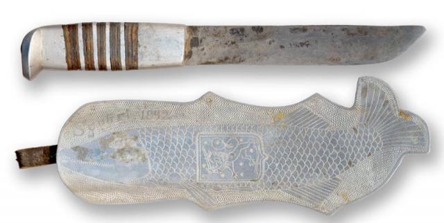

Норм никаких нет, долы иногда от балды, тем более ранние, немецкие варианты. Для меня, рукоять мелковата, рука не помещается, а так хороший нож. Только не война это, хотя были экземпляры её прошедшие и думаю не один десяток.

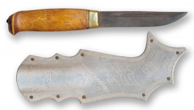

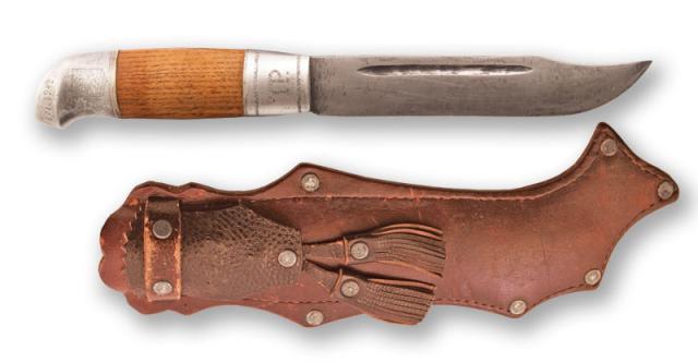

Прикрепленные изображения
  • Прикрепленное изображение: DSC07839.jpg
  • Прикрепленное изображение: DSC07641.jpg
  • Прикрепленное изображение: DSC07812.jpg
  • Прикрепленное изображение: DSC07882.jpg
  • Прикрепленное изображение: DSC07924.jpg
  • Прикрепленное изображение: DSC07964.jpg

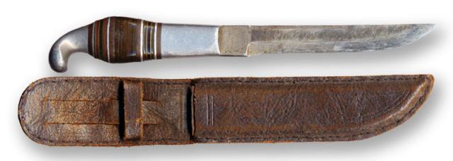

Одношовных практически среди военных нет. Они долго не жили, когда некогда тщательно ножик в ножны вставлять, там ведь приходится его совать как попало, иногда лежа и пр., поэтому на фронте выживали только очень надежные конструкции - люминь, дерево, или вот такие из толстой кожи.
  • Прикрепленное изображение: DSC07671.jpg
  • Прикрепленное изображение: DSC07772.jpg
  • Прикрепленное изображение: DSC07887.jpg
  • Прикрепленное изображение: DSC07892.jpg
  • Прикрепленное изображение: DSC07919.jpg
  • Прикрепленное изображение: DSC07953.jpg
  • Прикрепленное изображение: DSC07963.jpg
  • Прикрепленное изображение: DSC08008.jpg
  • Прикрепленное изображение: DSC08019.jpg
  • Прикрепленное изображение: DSC08036.jpg

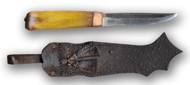

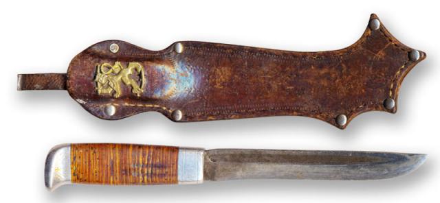

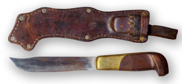

Верхний ножик наиболее показателен: это серийный заказ для армии в одном из цехов Остерботнии, на ножнах в отличие от всех остальных стоит штамп SA - суоми армия. Рукоять - наборная береста, обратите внимание - сохранилась, при том что ножик сильно пожилый. Штамп пробивали специальной штуковиной, которая делал его за раз.
  • Прикрепленное изображение: DSC07671-1.jpg

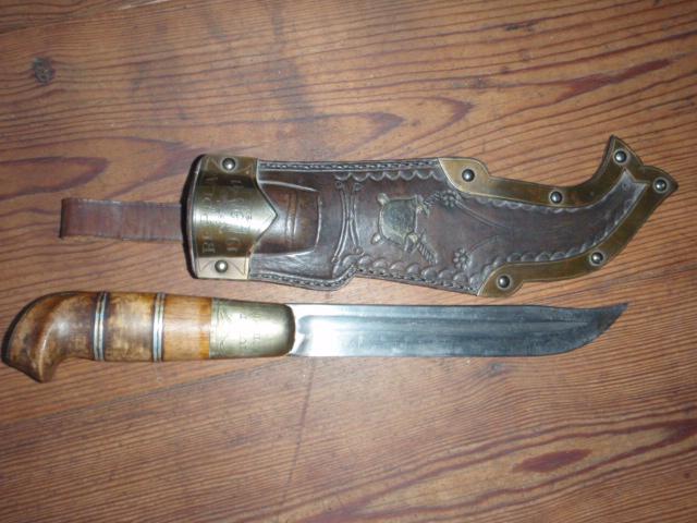

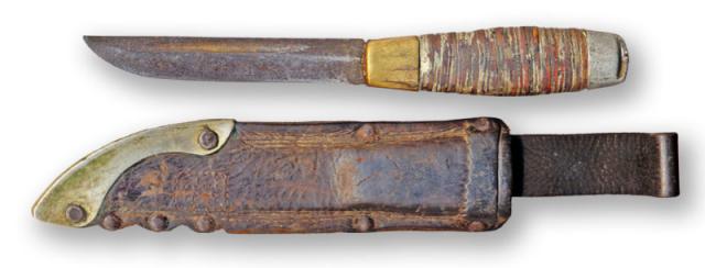

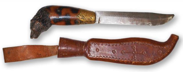

Вот не первый раз внимание обращаю, регулярно на военных финках щучки попадаются... видно тенденция однако была...
Андрей Артурович, давно спросить хотел, да чета стеснялся...))), а как устроена финка в 5 посте 2 с верху.
Там стаканчик куда то наверх уходит, там что типа сабельной конструкции что ли? Или это вообще не стаканчик, а цельный больстер?И как деревяха держится?Иеще, у него форма со скругленными углами или это опять Ваш принтер плющит?Да и у которого SA там тоже оковка какая то плоская....
— Граждане! Имейте сознание! Катафалк не резиновый! Местов больше нету!

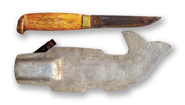

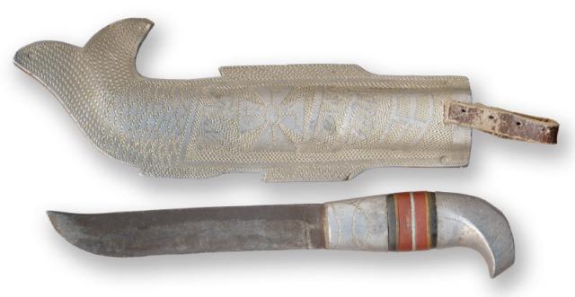

Красиво, что там говорить. Особенно с алюминиевыми ножнами колоритны. Сейчас в разработке как раз такие, может выложу если не стыдно будет))

Просмотр сообщениябарм (11 сентября 2010 - 11:35) писал:
Не согласен. Ни разу не щучки.
Смысл щучки, чтобы острие по центру было, а здесь больше просто прогиб обуха, традиционный. Посмотрите тему про Марты.

Насчет ножен можно бы и отдельную тему создать, очень интересный момент. Мы в основном обсуждаем ТТХ ножей, а на ножны зачастую не обращаем внимания - а ведь удобство использования и ношения ножа зависитименно от них.
Я делал и одношовные, и двухшовные, пользовал их в городе и в лесу, и нашел, что последние обладают рядом несомненных преимуществ - например, не требуют точной подгонки по ножу. Но самое главное - две пластины толстой кожи создают как бы "мягкую пружину", надежно удерживающую рукоять и в то же время не мешающую извлечению. В одношовных, повторюсь, приходится очень точно подгонять устье ножен по рукоятке - чтобы усилие сцепления было таким, как надо - не слишком сильным, но достаточным, чтоб нож не выпал. Ещё есть момент - двухшовные можно сделать куда быстрее и с меньшими технологическими затратами: кожу для них можно не размачивать, а шить сразу на сухую, не нужен жесткий вкладыш (его функцию вполне неплохо выполнят несколько заклепок). Соответственно, двухшовные не боятся намокания - а побывавшие в воде одношовные придется заново подгонять к рукояти ножа.

Просмотр сообщенияOzone (11 сентября 2010 - 12:50) писал:
Пусть не щучка, а прогиб обуха.Но на втором в 5 посте и на двух последних в 10 этот прогиб сильно выражен, почти до средней оси доходит.

Плющит сканер, плющит, зараза, не верьте приплюсностям, все кругленькое ...
  • Прикрепленное изображение: P1020147.jpg
  • Прикрепленное изображение: P1020146.jpg

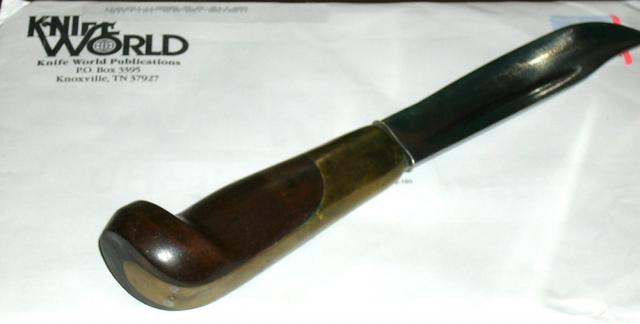

Та-а-ак... Уже и у щучки сакральный смысл объявился? Мужики вы чего - осень что-ли? Какое-то прям баснесозидательство с ровного места.
Смотрим почему "щучка" "щучкой" зовется:

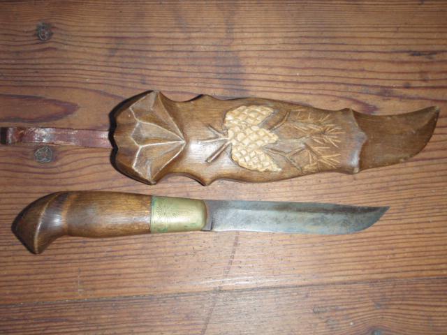

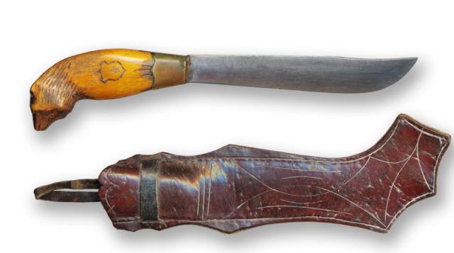

Андрей Артурович, еще вопрос возник в следствии просмотра Ваших фото, там на навершии видны некие светлые пятнышки, это хитрый расклеп или еще какая конструктивная особенность?
Просто уж данный нож очень интересный, наверное даже можно сказать, единственный в своем роде.
И подгонка латуни к дереву, и формы несколько не традиционные.
А почему Вы его на войну определили?
Вроде дат нет, качество присутствует, не из самолетов...

На войну, бля буду ... навершие латунное крепится к дереву штырем, заполированным впотай. Все остальное от лукавого.

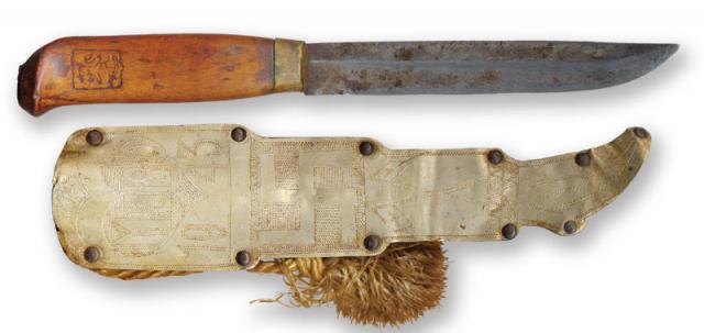

Да, именно этот ножик мне тоже сильно понравился. Береста - материал исключительный в умелых руках.
Ножны очень правильные - оковочка латунная в самом опасном месте, заплёпочки, и прочее без украшательства дешёвого.
Не могу разглядеть - там на устье двойной слой кожи?
"Living creatively.. Making something out of nothing is the biggest kick in the world..." R.W. Loveless

  • Имя: Андрей
Нет, это бахрома нашита, имитирующая темляк, а из-под нее торчит само устье.
Вот это и интересовало, т.е. в случае прореза основного слоя кожи бахрома всёравно подстрахует.

  • Имя: Андрей
Нет, она только спереди приклепана. Там сами заклепки не дадут разрезать.
